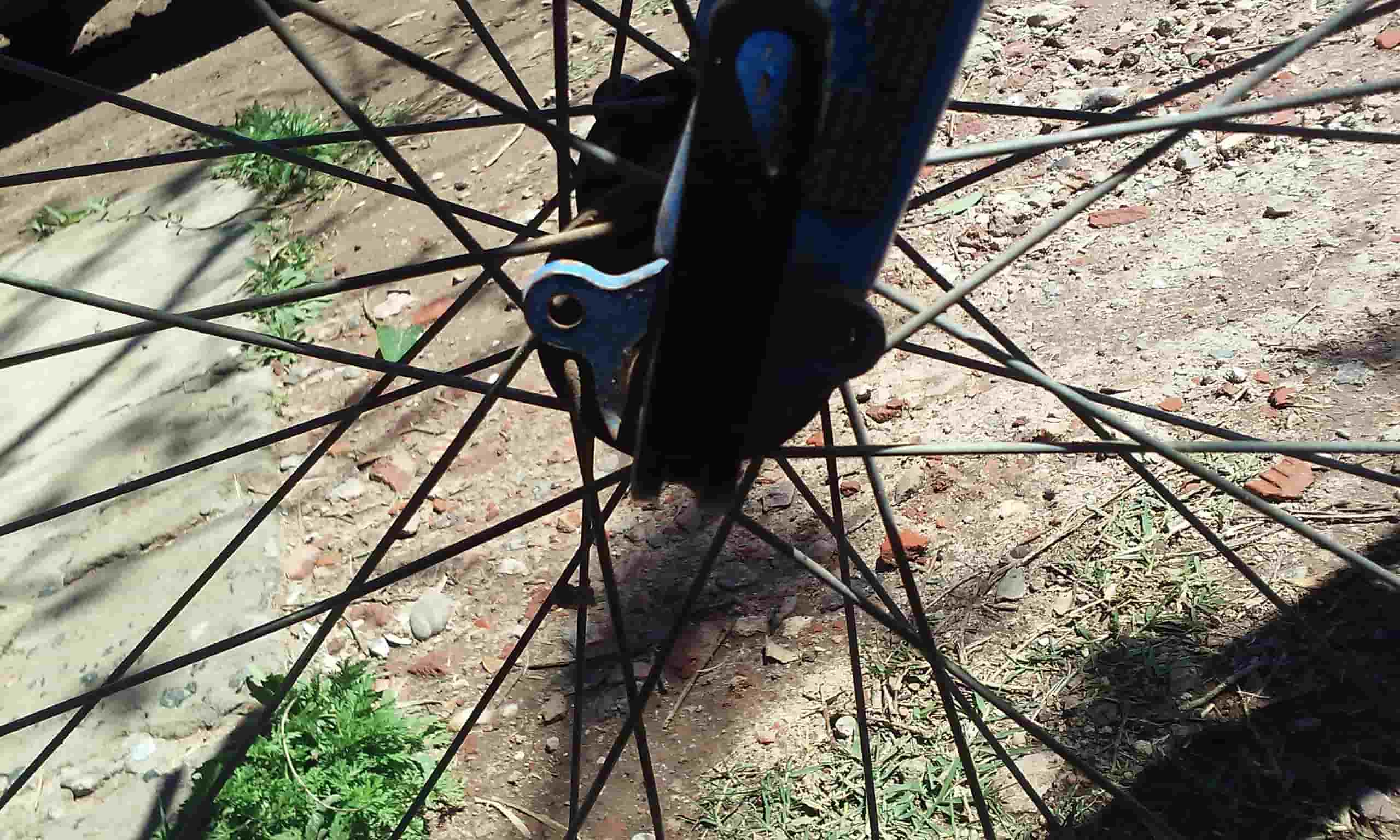

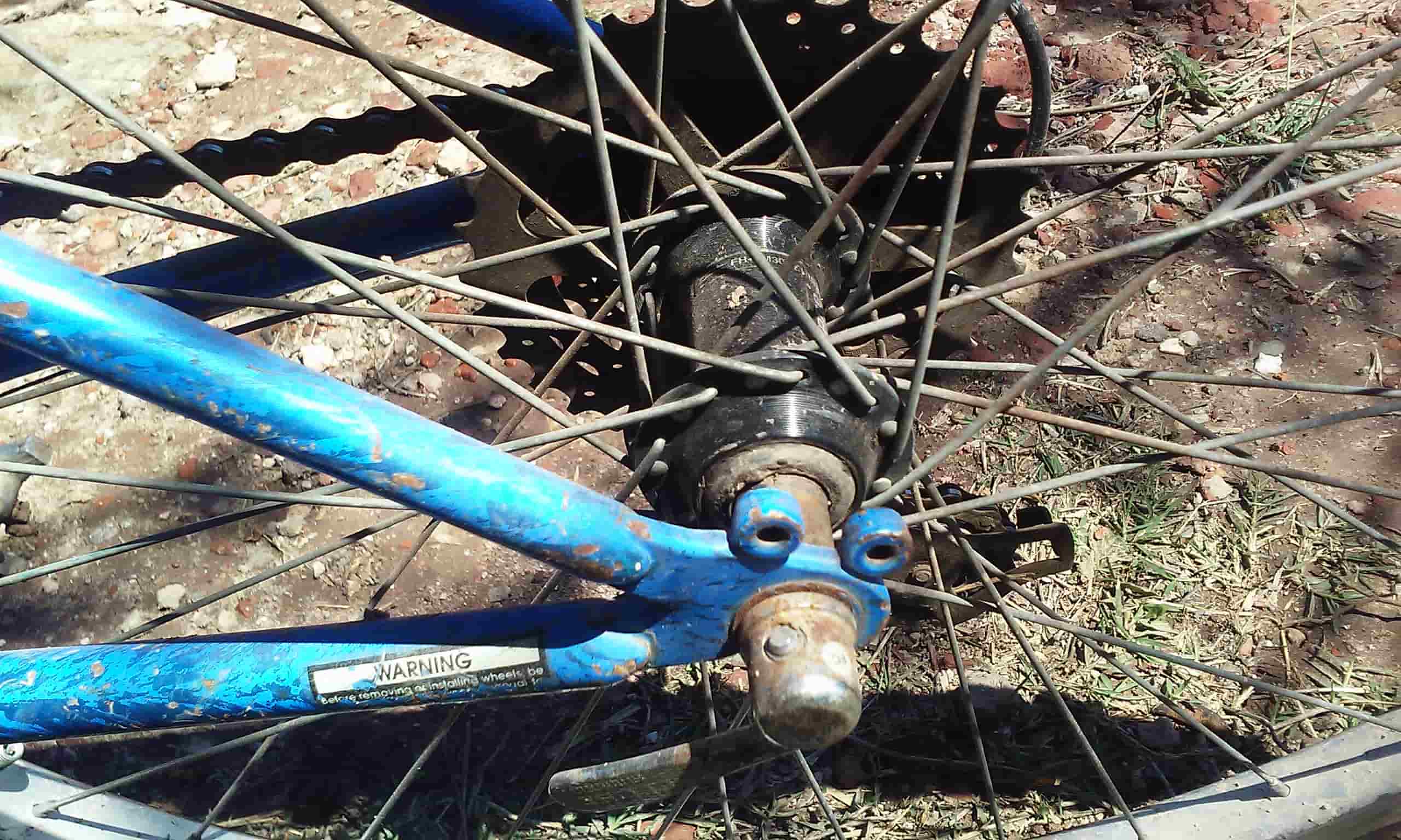

tiene unos frenos v-brake shimano ya medio gastados y quisiera instalarle frenos a disco hidraulicos. se que tengo que cambiar la masa. alguno me podria decir que masa me combiene poner, de que medida y tambien info con respecto a los frenos.
el cuadro segun entiendo tiene los soportes para los calipers.

Hola!! Los frenos podés comprarlos como kit completos, con disco y todo. El problema que vas a tener es que ni tu cuadro ni tu horquilla tienen anclaje para freno a disco. Yo te recomendaría quedarte con los VB, unos buenos frenan lo suficiente como para esa bici y la inversión que tenés que hacer es incomparable. Saludos!!
Re: colocacion frenos hidraulicos
Estas seguro? Y para q son estos aritos? No se como cargar las fotos
ahi las cargue
Esos aritos son para poner un portaequipajes.
uyy que banana..jajaja. yo siempre pensando que eran para los calipers. bueno entonces pongo algo bueno en vb. alguna sugerencia?
