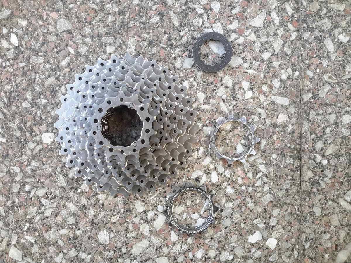

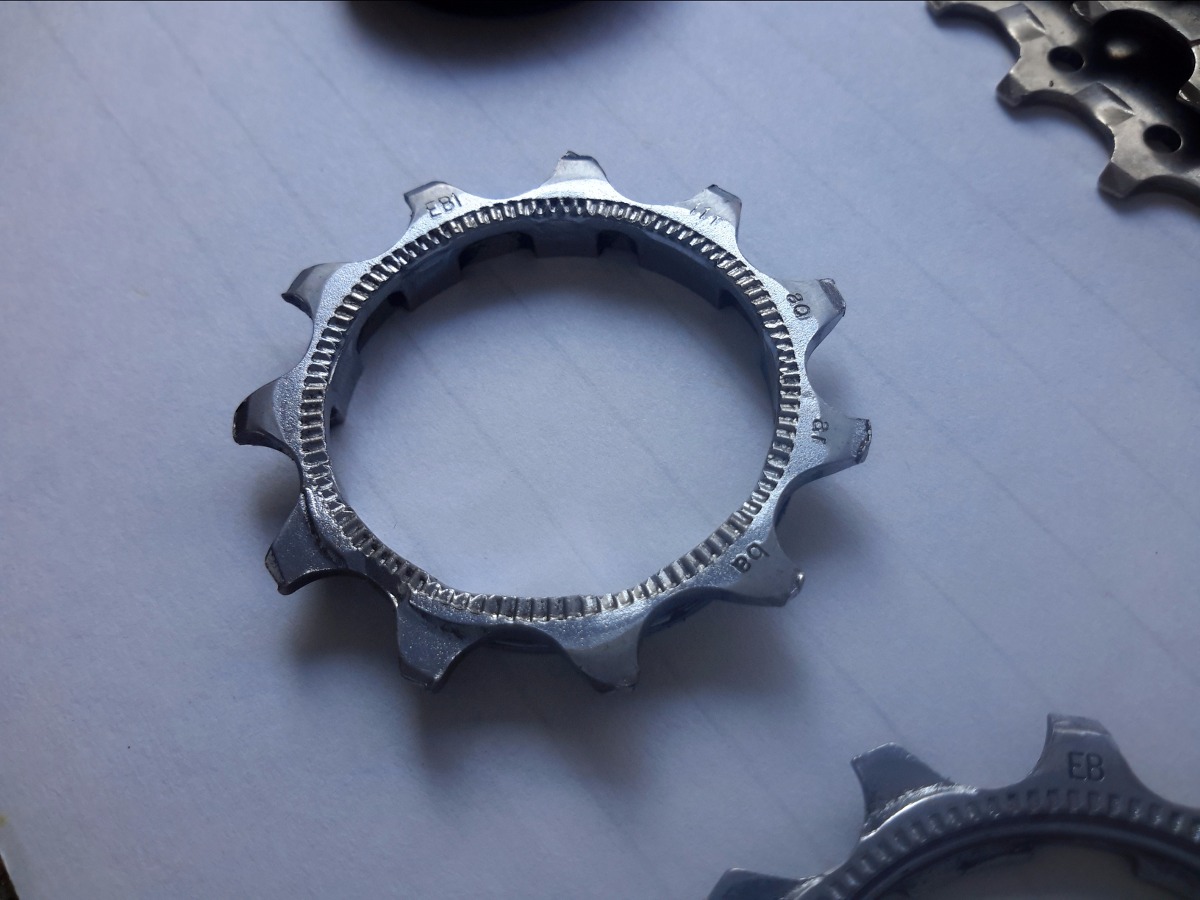

De acuerdo a las fotos, que dicen del desgaste de los componentes?
Re: Eleccion piñon y cadena
El piñón por la mugre de la cadena y por el uso calculo que ya fue. Los platos zafan o pareciera.
Si la única cadena que conseguís es la hg53 metele, pero como te decía una kmc z99 vale 100 mangos menos y creo que es mejor, ni hablar una x9.93 aunque no la vi muy barata esa.

Jaja si dsp de la foto la lave y limpie,estaba querusa ya. Ok entonces me voy x el piñón y cadena,la única q estoy consiguiendo es esa,vos donde viste esa q me recomendas?

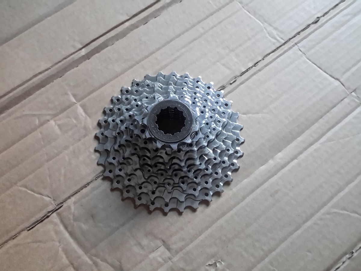

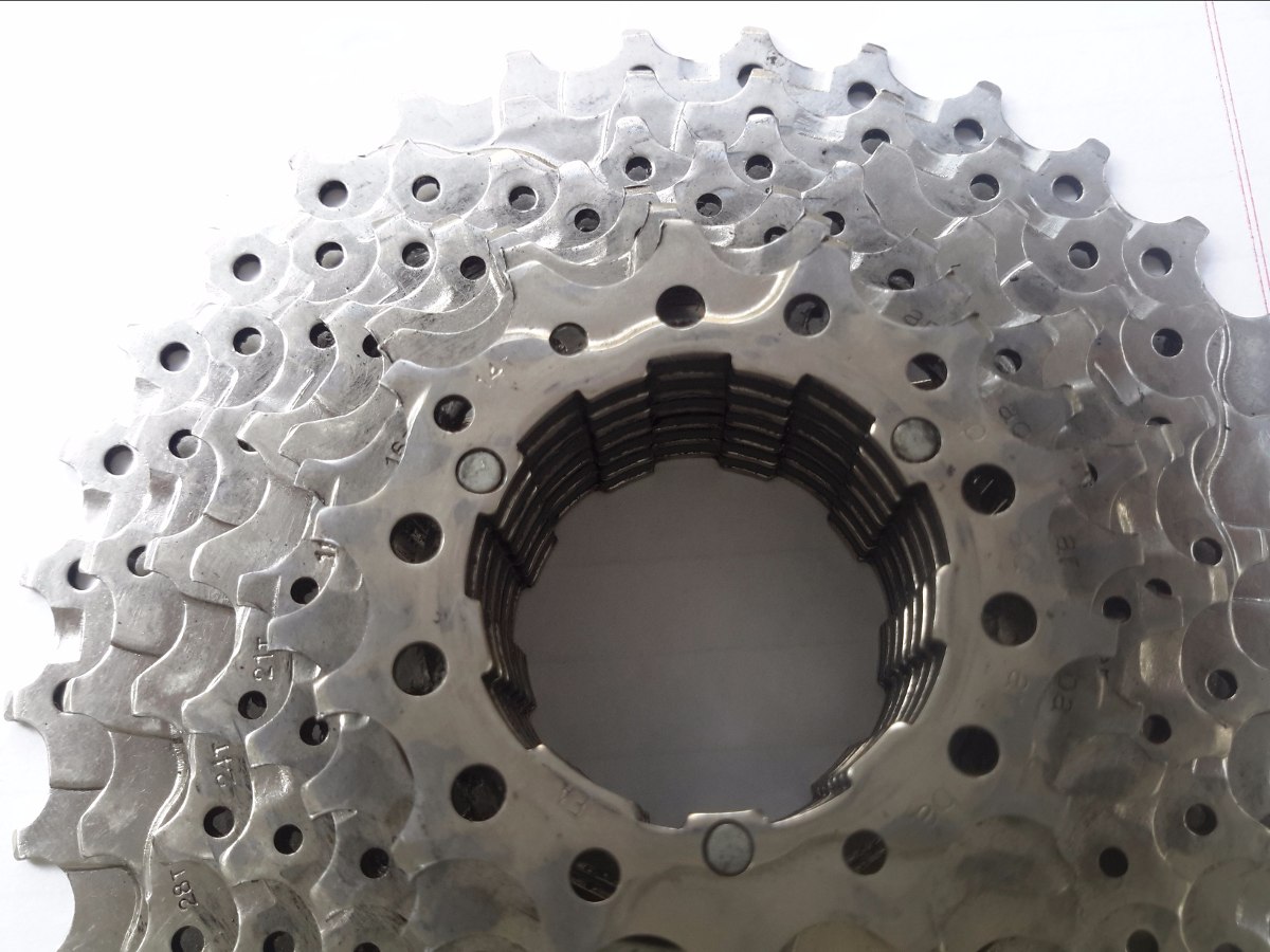

Bueno, ya encargue la kmc z99 bomberoloco q recomendaste, tenian en stock en mercado libre, cn envio aca y todo 260 pe. Me quiero matar q el piñon shimano alivio HG#= se vendio el ultimo y la sacaron la publicacion, encontre un deore HG50 usado a 300 me lo dejan, dejo fotos aver q te parece el estado... Sino 0km arriba de 450 en mercado libre/sin limites, pero este me parecio entero, dejo fotos...

Aca otra foto mas de cerca... me dijo q lo vende xq se lo dieron por parte de pago por un piñon slx... tuvo un cambio de cadena

Que haces groso? veo q vos te calnetas siempre en contestar nomas,jaj, q opinas del piñon q subi fotos arriba?vale la pena comprarlo? un saludobomberoreloco wrote:De una, ayer vi que el precio más barato es en merlo, si te podés estirar a la kmx9.93 silver o silver color vivid vas a tener mejor rendimiento, ya que oxida mucho menos. La x9.93 a secas ya es un cadenón, pero oxida, mucho menos que una hg53 pero lo hace.
Es un lindo piñón, creo que es del usuario ehloko o San Ti en fb si mi memoria visual no me falla.
Siempre con un piñón usado está la duda de como lo usaron. A simple vista, y con mi monitor de netbook se ve bien, yo me guiaba por la palabra de santi de que se iba a bancar una cadena, no era para mí y el que necesitaba consiguió nuevo hg400. Yo estoy a la espera de un 11-32, creo que el de 11-28 si hay en online bike store, sino haces mtb muy en el barro y tampoco altas cumbres creo que ese te andaría.
