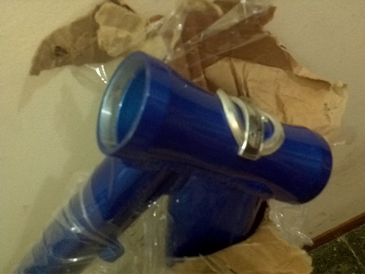

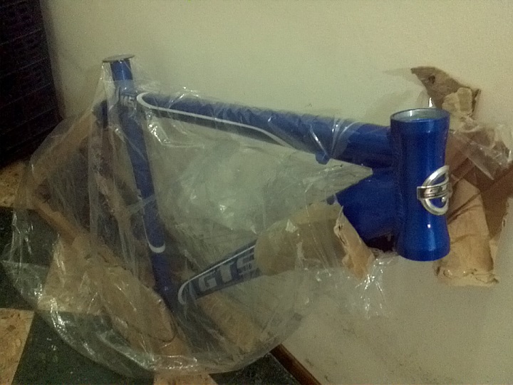

Buenas noches, me llamo Juan, soy nuevo en esto, siempre me gusto andar en bici y tuve varias que compre ya armadas convencionales, pero ahora me decidi a armar mi propia mtb a mi gusto, resulta que estando de vacaciones en brasil me compre un cuadro de aluminio 6061, marca gts modelo m5 para empezar a armarla, la caja pedalera por miedo la compre tambien en brasil y ya la tengo instalada junto con el conjunto de 3 platos y palancas shimano, ahora lo que tengo como duda es lo siguiente, cuando mido el orificio donde entra la horquilla (que parece ser mas ancho de lo normal que creo es una pulgada) me encuentro con que mide en la parte superior 42mm y en la parte inferior 44mm y si uno lo mira desde arriba el cilidro pareciera ser conico, esto significa que tengo que comprar una horquilla conica o quiza el "buje" (perdon mi ignorancia, no se como se llama la pieza con rodamientos que le da movimiento a la horquilla) suplementa esa conicidad?

Che tiene toda la pinta de llevar un juego de dirección semi-integrado,NO cónico, de lo más común en el mercado actualmente.

DE 1 1/8"?
Re: Presentación y consulta
sin dudas

Coincido, 1 1/8 semi integrado

Exactamente muchachos!, le dieron en la tecla 1 1/8 semi integrado, muchisimas gracias!!! Solucionado!

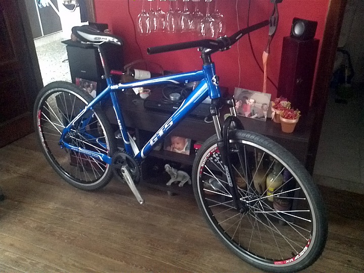

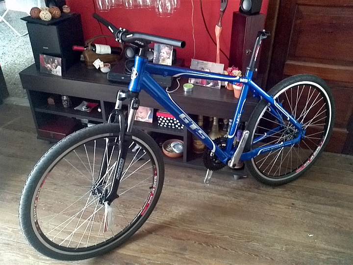

Asi va quedando, falta la transmisión y los frenos
Bien ahí loco! Como venis de herramientas? Consejo,cuando pongas el piñón ajustalo bien a tope, hace ruido pero es así, no lo vayas a dejar flojo como el que te escribe. :P

No, el piñon y el sistema de cambios lo voy a hacer armar en la bicicleteria, mas que nada por el tema de la regulación, si bien me animaria a armarlo el bicicletero la tiene mas clara para hacer la regulación, mas adelante si le voy a meter mas mano
