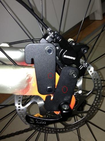

Anyway, mi bici es viejita, la armé en año 2000 aprox así que tiene componentes de esa era más algunas cosas que le sume en estos días. El kit de cambios es Shimano STX, palanca, pata, platos y piñones. El cuadro es un Caloi T Type Oversize brasilero, raro pero liviano. La horquilla es una RST (no recuerdo el modelo), Las ruedas son nuevas, Shimano MT15 con discos shimano, cubiertas Michelin Country Dry 2, cosas que me compré baratas en Uruguay. Y los frenos son Shimano Br-446 si no me equivoco, hidráulicos con aceite mineral. El tema es que mi cuadro no sorporta freno a disco atrás y no soy nada profesional para fabricarme la pieza, traté varias cosas q no funcionaron y bueno.. quiero ver si alguno me da una mano.
Dejo un par de fotos a ver si alguno se le ocurre algo, creo que lo mejor es armarle una piecita no? Leí que vienen adaptadores pero no conseguí nadie que los venda.

Mira no se eh... tendria que ser algo soldado para que se banque la fuerza del frenado... igual es el freno de atras, el que sirve posta es el de adelante, si queres frenar medianamente decentemente con el freno de atras terminas bloqueando la rueda. Mandale un buen v brake y a la m*****

Esa pieza que decís no está mal, pero la tendrías que hacer de una única pieza y que apoye bien en el cuadro, fijarla con algo, que no se mueva.
Sino podés averiguar si no se puede hacer con carbono algun anclaje mas pro, pegado al cuadro. Tendrias que conseguir a alquien q trabaje bien.
Y la vaina se la bancará?? supongo que si... es guasa!!!

En todo caso hacele dos agujeros mas:
Porque cuando frenes se van a generar cuplas que te van a hacer girar esos soportes. Ademas fijate si tenes el suficiente recorrido en el adaptador como parar poder centrar correctamente el disco y hacer posteriores ajustes.

La verdad que me parece que voy a adaptar esa pieza, la arme y frenaba bien pasa que quedaba medio enclence, tal vez asegurandola bien funcione. Creo q es la única que me queda.. o si no una planchuela entera que no sean 2 piezas.. pero no consigo en ningún lado.
Si me consiguiera un pedazo de aluminio de 1 cm algo así.. lo moldeo.. pero no se donde comprarlo.. fui a varios lados y nada...
