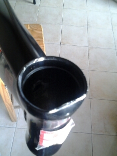

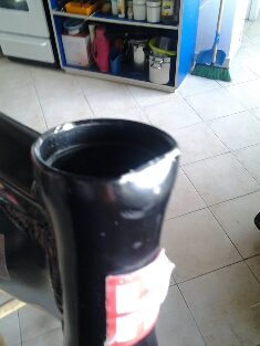

Buenas! Les consulto xq compre un cuadro y los muy copados del expreso le pegaron un golpe en el headtube (creo q asi se llama) o mejor dicho donde va la hoquilla. Mas especificamente es el filo superior de dicho caño... ahora la pregunta saben solucionarlo o corregirlo lo mas posible? Desde ya les agradezco cualquier ayuda!!! Ahora veo como puedo subir fotos!
Foto del golpe
Foto del golpe
Re: Corregir golpe cuadro de aluminio
Uy, no creo que sea muy fácil de arreglar eso... Más que nada porque ahí calzan los rodamientos de la dirección, sin cazoletas ni nada... Yo que vos les reclamo a los del expreso, porque la mercadería viaja asegurada.
Es un punto crítico de la estructura. Mejor hacé valer el seguro del transporte. Espero que no te hagan drama, saludos!!!
