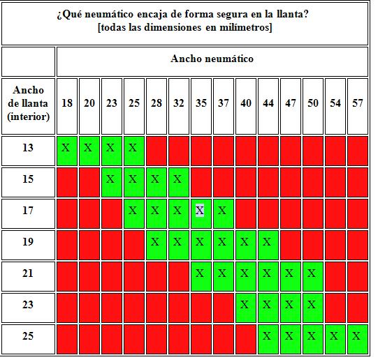

Aca todo:

Gracias a todos por la info!
Ahora, con respecto al cuadro explicativo, si mis cubiertas de hoy de 1' las paso a mm, son de 254mm, mis llantas deben ser de 15 o 17mm... o a lo sumo 19mm ... aun en el caso extremo de que sean de 19.. segun el cuadro, no entrarían las de 1.9 ya que son 48mm y para eso necesitaria llantas de al menos 21mm....
Consulta adicional, como mido, uso un calibre para medir de afuera la pared? o tengo que sacar la cubierta y medir el interior?
