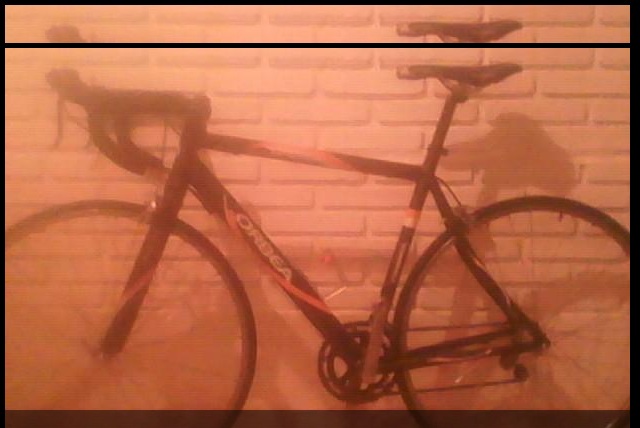

ORBEA
Cuadro y llantas de aluminio. Talle 54. Kit 2x7 52-39 11-21. Cubiertas nuevas. Palancas 170. Cambios shimano. Mazas campagnolo. Se entrega con pata de cambio nueva

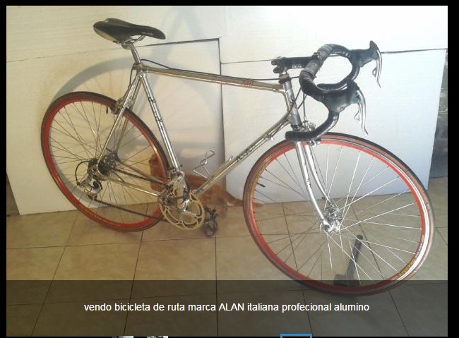

ALAN SPECIAL
bicicleta de ruta profesional marca ALAN SPECIAL 780 italiana cuadro de aluminio talle 56 accesorios grupo shimano original cierres rápidos rayos trefilados impecable

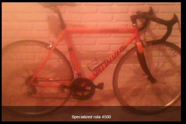

SPECIALIZED
Cuadro y llantas de aluminio. Kit 2x7 52-42 11-27. asiento y avance nuevos. Palancas 175. Cambios y mazas shimano.

La segunda es claramente de acero. El vendedor o no sabe lo que vende, o se está haciendo el boludo. Escapale a los anuncios que citan alguna procedencia del cuadro o del aparato todo y pretenden que uno infiera algo acerca de la calidad en consecuencia. Eso suele indicar que la bicicleta pasó años guardada sin usarse y ahora el vendedor te quiere cobrar un ojo de la cara por algo que le ocupa espacio.

No me parece que la Alan sea de acero. Viendo el empipado creo verlo similar a los Alan de aluminio de esa época.

No veo cómo podés deducir el material a partir de eso...
Si efectivamente es de aluminio debe ser una chotada de cuadro. Por buena razón los fabricantes empezaron a engrosar los tubos.

Decir que un cuadro Alan es una "Chotada" es casi una Blasfemia :lol:
Que ahora se use el monocasco de carbono y los cuadros de aluminio soldados a tope no significa que un cuadro con "pipas" sea algo malo.
Fueron los primeros pasos de la industria de los cuadros de competición. La industria evolucionó, pero "superado" no es sinónimo de "malo". ;)
PD. Estuve googleando los cuadros Alan de aquella época por si la memoria me fallaba. Y el de los avisos aparenta ser un Alan auténtico. Además googlié el aviso en cuestión, y efectivamente es un Alan original.

Y dudo que esas Specialized y Orbea sean técnicamente superiores a la Alan. Comparamos un cuadro italiano artesanal con dos cuadros que mas que seguro fueron hechos en China en grandes series ("Genéricos" que les dicen).
Más allá del gusto por lo "vintash", no se puede negar el avance tecnológico. Así que por más had made que sea el Alan y por más chinazo que sean los Orbea y Specialized, hay mejoras en geometría y calidad del material (junto con trabajos en los tubos, etc) que no se pueden comparar. Nadie niega que un Porsche 911 '85 sea una excelente máquina, pero un 2015 tiene bastantes mejoras.
