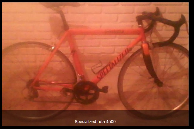

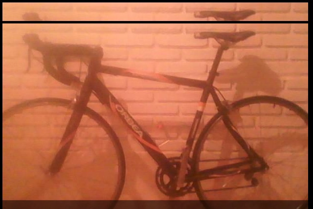

Primera vez en el foro, me hice el usuario exclusivamente para publicar esto. Quiero comprarme una bici de ruta -siempre tuve MTB- y no manejo mucho presupuesto. La cuestión es que en internet he encontrado algunas que se ajustan a lo que puedo pagar pero no sé realmente cuál me conviene más.
Todas están entre los $4500 y los $5500.
Les muestro, ustedes dirán:
ORBEA
Cuadro y llantas de aluminio. Talle 54. Kit 2x7 52-39 11-21. Cubiertas nuevas. Palancas 170. Cambios shimano. Mazas campagnolo. Se entrega con pata de cambio nueva

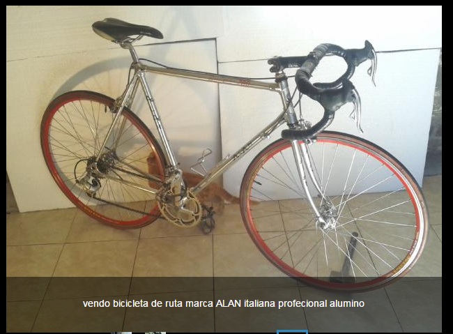

ALAN SPECIAL
bicicleta de ruta profesional marca ALAN SPECIAL 780 italiana cuadro de aluminio talle 56 accesorios grupo shimano original cierres rápidos rayos trefilados impecable
SPECIALIZED
Cuadro y llantas de aluminio. Kit 2x7 52-42 11-27. asiento y avance nuevos. Palancas 175. Cambios y mazas shimano.

La segunda es claramente de acero. El vendedor o no sabe lo que vende, o se está haciendo el boludo. Escapale a los anuncios que citan alguna procedencia del cuadro o del aparato todo y pretenden que uno infiera algo acerca de la calidad en consecuencia. Eso suele indicar que la bicicleta pasó años guardada sin usarse y ahora el vendedor te quiere cobrar un ojo de la cara por algo que le ocupa espacio.

No me parece que la Alan sea de acero. Viendo el empipado creo verlo similar a los Alan de aluminio de esa época.
FranjaPaez: es difícil evaluar bicis por foto. Mas tratándose de modelos viejos.
Prestale atención al estado general de la bici que vayas a ver y a los accesorios (al desgaste). Fijate si es Original (la marca que dicen ser) o copia...(no se puede saber por foto, hay que verlas).
Otra cosa importante es la talla. ¿Vos cuanto medís?. Eso también es importante a la hora de elegir Bici.
PD: ¿De que sitio son esas bicis?

No veo cómo podés deducir el material a partir de eso...
Si efectivamente es de aluminio debe ser una chotada de cuadro. Por buena razón los fabricantes empezaron a engrosar los tubos.

Decir que un cuadro Alan es una "Chotada" es casi una Blasfemia :lol:
Que ahora se use el monocasco de carbono y los cuadros de aluminio soldados a tope no significa que un cuadro con "pipas" sea algo malo.
Fueron los primeros pasos de la industria de los cuadros de competición. La industria evolucionó, pero "superado" no es sinónimo de "malo". ;)
PD. Estuve googleando los cuadros Alan de aquella época por si la memoria me fallaba. Y el de los avisos aparenta ser un Alan auténtico. Además googlié el aviso en cuestión, y efectivamente es un Alan original.
