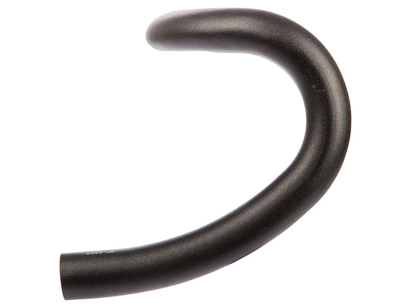

hambredegloria
Posts: 21
Joined: 01 Feb 2011, 22:36
Re: 1,70 mtrs. Cuadro 54
Post by hambredegloria »
Este por ejemplo....
