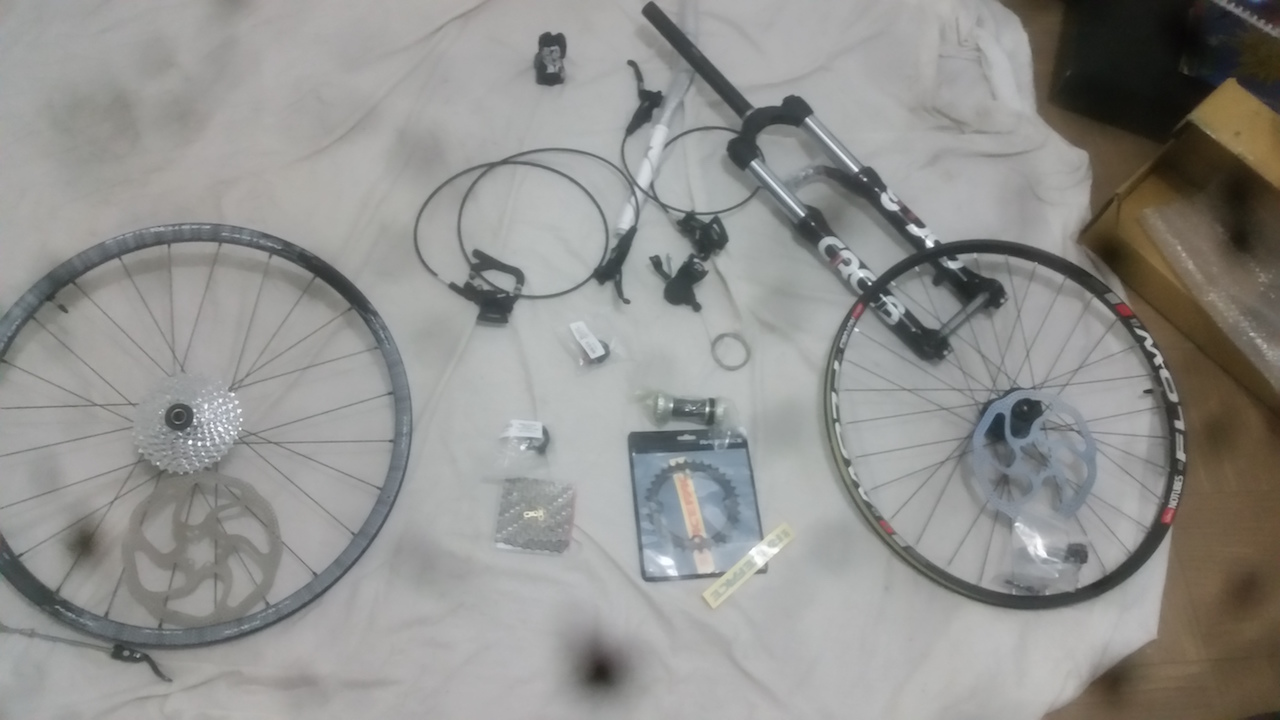

Adjunto imagenes de las partes que llegaron hace rato.
Está llegando la importación del cuadro, subo foto cuando esté armada.
Los avid 7 me los cambiaron a Avid 9 porqué no encontraban en stock el 7 jojooo
Para la gran ayuda que me dieron!

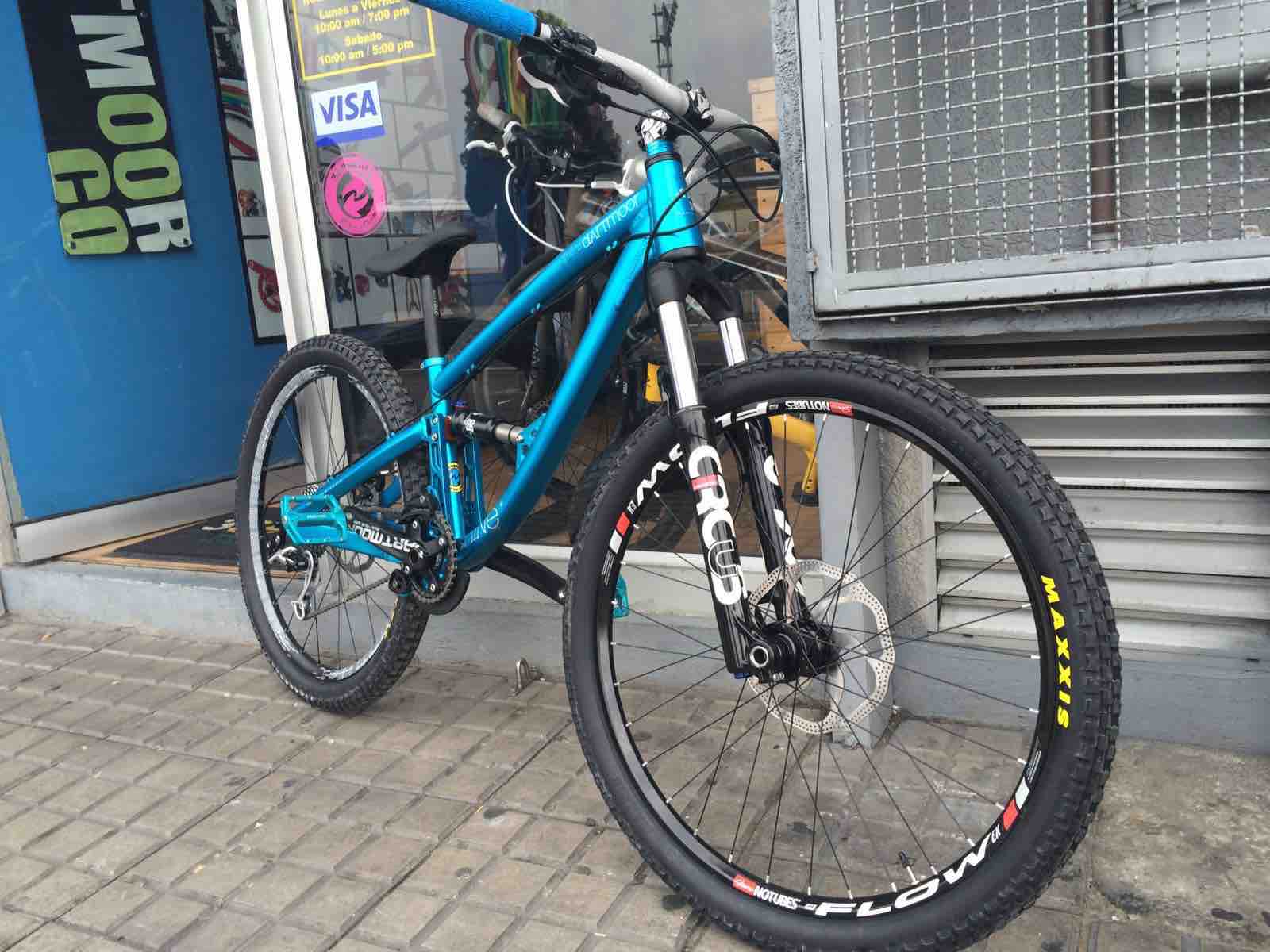

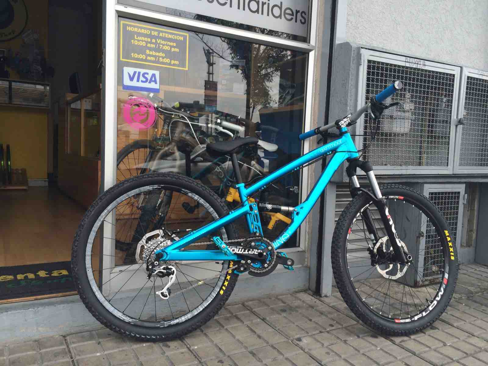

Siempre gracias.
Se las presento
A rodar
Se las presento
A rodar
