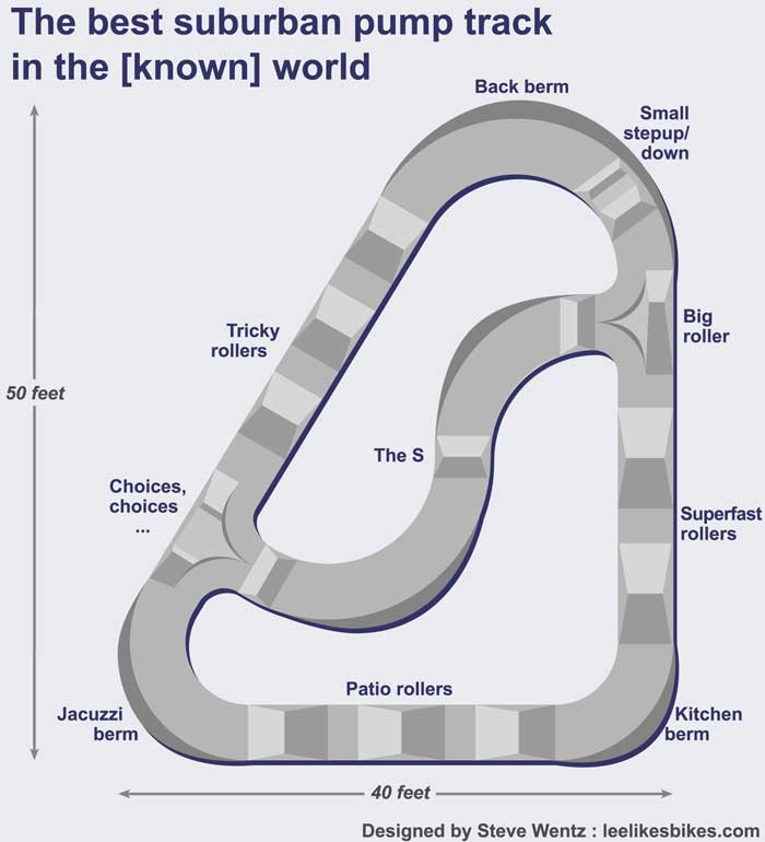

Después de navegar por la web, deep web, la estratósfera y otros lugares, encontré este diseño que me pareció atractivo por la cantidad de posibilidades que permite, son como 7 circuitos en uno, y solo en un espacio de 12x15 mts! que me dicen? lo que no tengo son las alturas de las rampas, eso es una macana...
- 111405pumptrack.jpg (36.78 KiB) Viewed 6960 times
Re: Consejos para la creación de un circuito?
Los Pumps no llevan saltos grandes. Por lo general, se busca que de cumbre a cumbre de cada loma haya una bici o una bici y media de separación. Si están notadas como "rollers", no tienen ápice, sino que son lomas romas, pensadas justamente para entrenar la técnica de "pumping" o "bombear" la bici, sin pedalear, para ganar velocidad. Los que sulelen tener hasta unos 80cm de altura son los decision makers, que te dejan elegir para qué lado querés salir (como los que están anotados como "big roller" del lado derecho y "choices, choices" en el izquierdo). La "S" debería tener unas dimensiones tales que permitan que si salís puesto de uno de los peraltes (las zonas grises), puedas pegarle al roller chiquito que hay en el medio en un cambio de rasante y aterrizar en el otro peralte.

Si ahí ví un video de la pista triangular con la S adentro, y si es baja pero muy vertiginosa! asi que de cabeza hago esa (con rima y todo
) cuando tenga novedades de como va el proyecto publico algunas fotos! saludos y gracias!!!
